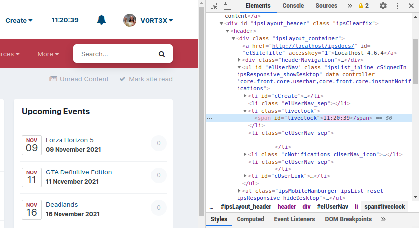

Der Hook scheint ja zu greifen, zumindest wird der Platz für die Uhr reserviert.
Was wird denn angezeigt wenn man mit rechtem Mausklick das Element untersucht?

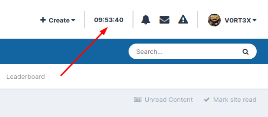

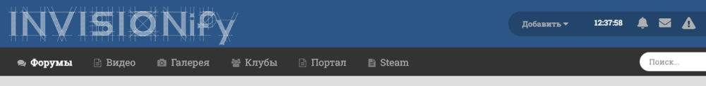

Das kann ich leider nicht nachvollziehen, der Screenshot von der Downloadseite (ganz oben) ist auch aus dem Standardtheme. Die beiden anderen sind aus unserem Refresh 2021 (einmal mit rot abgewandelter Navigation).
Wenn du mir einen temporären Admin-Account einrichtest, könnte ich morgen Vormittag direkt nachschauen, heute schaffe ich das leider nicht mehr.
Anhand der Screenshots kann ich auf die Schnelle nicht sehen woran das liegen könnte. Es scheint ja ein Theme-Problem zu sein, da nicht gegnerell alle davon betroffen sind.

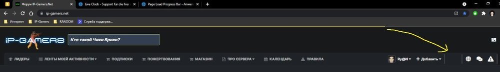

4 hours ago, IP-Gamers said:
Он прекрасно работает на версии IPS 4.6.1.
у меня v4.6.7. и не работает на дефолтном стиле.
и на других некоторых стилях кастомных тоже.
а вот на стиле который я скачивал с этого сайт, все работает почему то :face-with-rolling-eyes:

vor 1 Stunde schrieb Regressor:
Wie schon geschrieben, das müsste ich mir direkt ansehen um den Konflikt zu finden. Ich habe es mit einer mehreren Themes getestet und noch keins gehabt, auf dem die Uhr nicht angezeigt wird.
