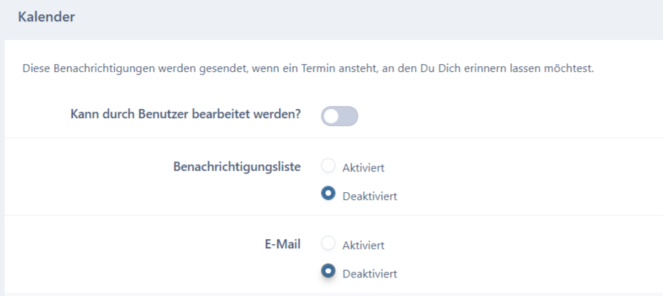

Das ist genau der Punkt. Du möchtest nicht die Benachrichtigungen für die APP abschalten. Sonst wäre es einfach. Einfach die Benachrichtigungen unter Benutzer in AdminCP anpassen, dem Benutzer die Möglichkeit nehmen, diese einzuschalten und gut ist.
Beispiel für Kalender wäre:
Wenn ich es aber richtig verstanden habe, möchtest Du die Benachrichtigungen aus einem bestimmten Forum (oder nur bestimmten Themen) unterdrücken, richtig?
Daher hatte ich wegen Standard Anonymous Feature gefragt. Es gibt ja die Möglichkeit die Anonymous Feature für ein Forum einzuschalten. Ich habe es noch nicht benutzt, aber ich gehe davon aus, dass die Funktion eben keine oder auch nur anonymisierte Benachrichtigungen hergibt. Sonst würde es keinen Sinn ergeben.
